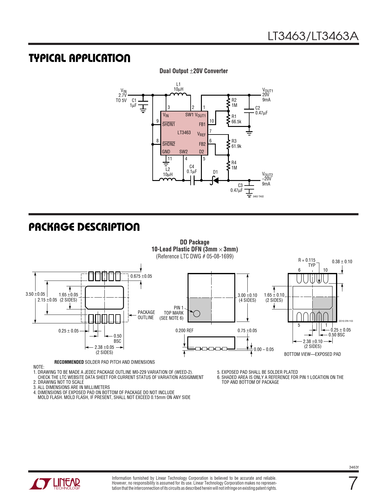

U TYPICAL APPLICATIO Dual Output
20V Converter
L1 10 V µH V IN OUT1 2.7V 20V TO 5V C1 R2 9mA 1µF 1M 3 2 1 C2 V 0.47µF IN SW1 VOUT1 R1 9 10 66.5k SHDN1 FB1 LT3463 7 VREF 8 6 R3 SHDN2 FB2 61.9k GND SW2 D2 11 4 5 R4 C4 1M L2 0.1µF D1 10µH VOUT2 –20V 9mA C3 0.47µF 3463 TA02
U PACKAGE DESCRIPTIO DD Package 10-Lead Plastic DFN (3mm
3mm)
(Reference LTC DWG # 05-08-1699) R = 0.115 0.38 ± 0.10 TYP 6 10 0.675 ±0.05 3.50 ±0.05 1.65 ±0.05 3.00 ±0.10 1.65 ± 0.10 2.15 ±0.05 (2 SIDES) (4 SIDES) (2 SIDES) PIN 1 PACKAGE TOP MARK OUTLINE (SEE NOTE 6) (DD10) DFN 1103 5 1 0.25 ± 0.05 0.200 REF 0.75 ±0.05 0.25 ± 0.05 0.50 0.50 BSC BSC 2.38 ±0.10 (2 SIDES) 2.38 ±0.05 0.00 – 0.05 (2 SIDES) BOTTOM VIEW—EXPOSED PAD
