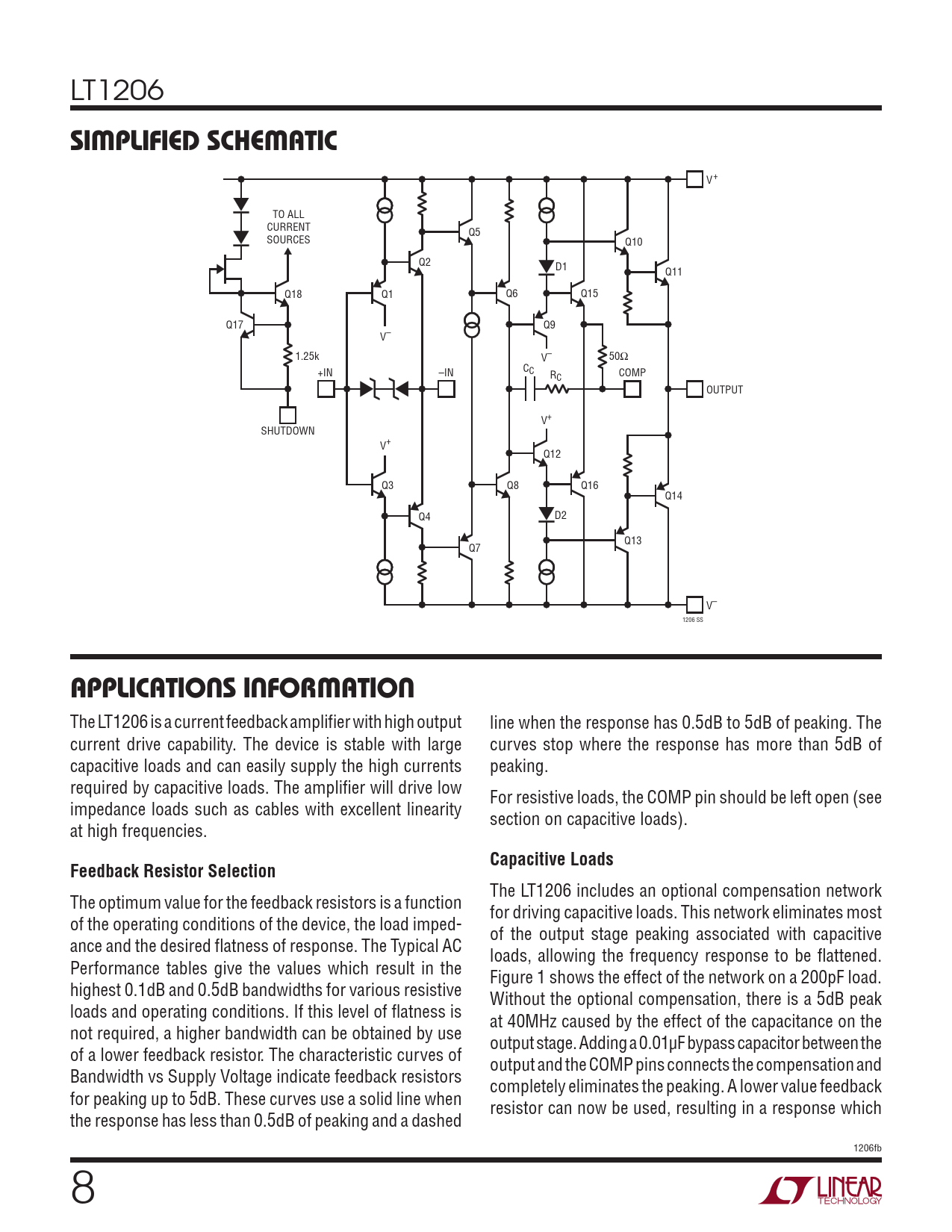

siMpliFieD scheMaTic
V+ TO ALL CURRENT Q5 SOURCES Q10 Q2 D1 Q11 Q18 Q1 Q6 Q15 Q17 Q9 V– 1.25k V– 50Ω CC +IN –IN RC COMP OUTPUT V+ SHUTDOWN V+ Q12 Q3 Q8 Q16 Q14 Q4 D2 Q13 Q7 V– 1206 SS
