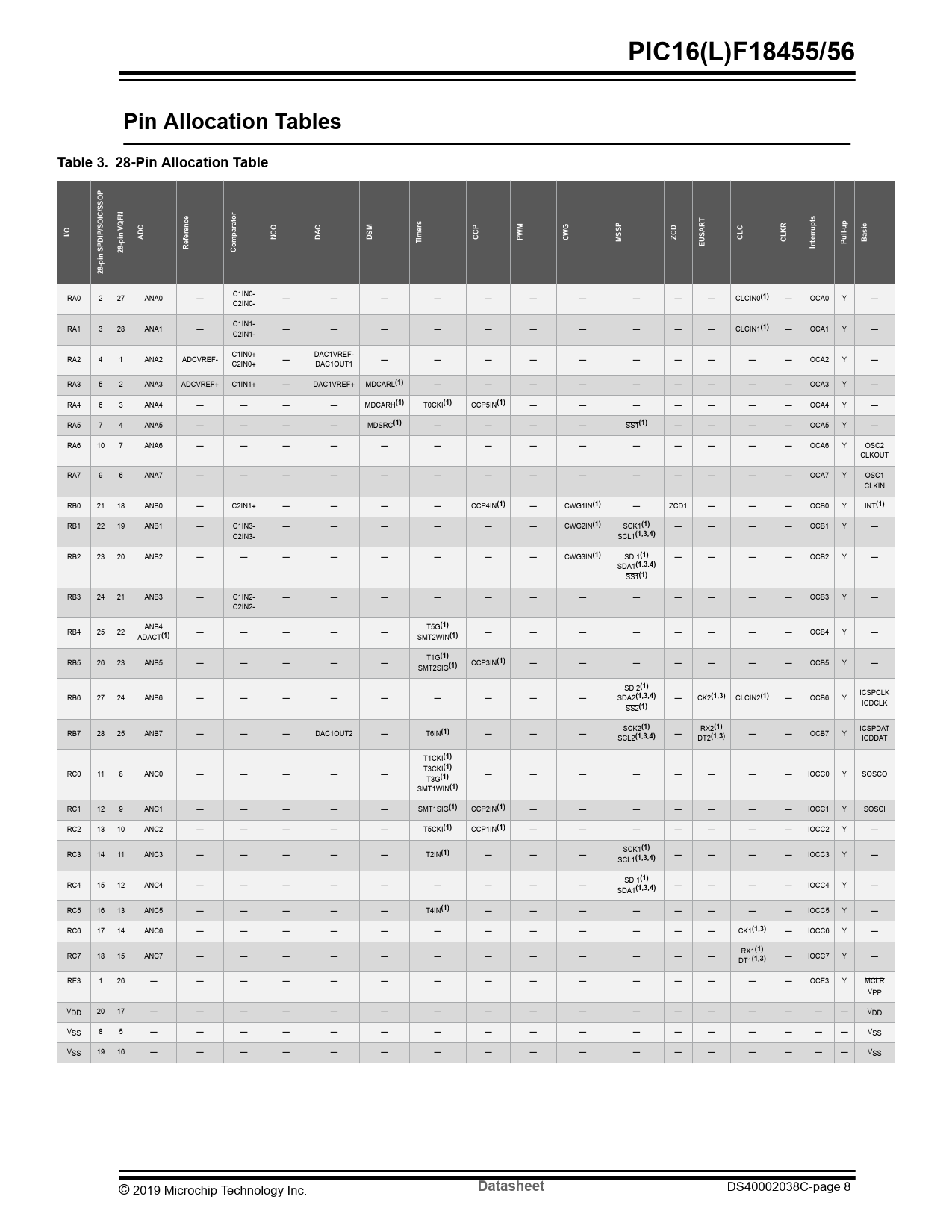

PIC16(L)F18455/56. Pin Allocation Tables. Table 3. 28-Pin Allocation Table. I/O. ADC. NCO. DAC. DSM. imers. CCP. CLC. PWM. CWG. MSSP. ZCD. CLKR
PIC16(L)F18455/56 Pin Allocation Tables Table 3. 28-Pin Allocation Table I/O ADC NCO DAC DSM imers CCP CLC PWM CWG MSSP ZCD CLKR
PIC16(L)F18455/56 Pin Allocation Tables Table 3. 28-Pin Allocation Table I/O ADC NCO DAC DSM imers CCP CLC T PWM CWG MSSP ZCD CLKR Pull-up Basic Reference EUSART Interrupts 28-pin VQFN Comparator 28-pin SPDIP/SOIC/SSOP
C1IN0- RA0 2 27 ANA0 — — — — — — — — — — — CLCIN0
(1)
— IOCA0 Y — C2IN0- C1IN1- RA1 3 28 ANA1 — — — — — — — — — — — CLCIN1
(1)
— IOCA1 Y — C2IN1- C1IN0+ DAC1VREF- RA2 4 1 ANA2 ADCVREF- — — — — — — — — — — — IOCA2 Y — C2IN0+ DAC1OUT1 RA3 5 2 ANA3 ADCVREF+ C1IN1+ — DAC1VREF+ MDCARL
(1)
— — — — — — — — — IOCA3 Y — RA4 6 3 ANA4 — — — — MDCARH
(1)
T0CKI
(1)
CCP5IN
(1)
— — — — — — — IOCA4 Y — RA5 7 4 ANA5 — — — — MDSRC
(1)
— — — — SS1
(1)
— — — — IOCA5 Y — RA6 10 7 ANA6 — — — — — — — — — — — — — — IOCA6 Y OSC2 CLKOUT RA7 9 6 ANA7 — — — — — — — — — — — — — — IOCA7 Y OSC1 CLKIN RB0 21 18 ANB0 — C2IN1+ — — — — CCP4IN
(1)
— CWG1IN
(1)
— ZCD1 — — — IOCB0 Y INT
(1)
RB1 22 19 ANB1 — C1IN3- — — — — — — CWG2IN
(1)
SCK1
(1)
— — — — IOCB1 Y — C2IN3- SCL1
(1,3,4)
RB2 23 20 ANB2 — — — — — — — — CWG3IN
(1)
SDI1
(1)
— — — — IOCB2 Y — SDA1
(1,3,4)
SS1
(1)
RB3 24 21 ANB3 — C1IN2- — — — — — — — — — — — — IOCB3 Y — C2IN2- ANB4 T5G
(1)
RB4 25 22 ADACT
(1)
— — — — — SMT2WIN
(1)
— — — — — — — — IOCB4 Y — T1G
(1)
RB5 26 23 ANB5 — — — — — SMT2SIG
(1)
CCP3IN
(1)
— — — — — — — IOCB5 Y — SDI2
(1)
ICSPCLK RB6 27 24 ANB6 — — — — — — — — — SDA2
(1,3,4)
— CK2
(1,3)
CLCIN2
(1)
— IOCB6 Y ICDCLK SS2
(1)
SCK2
(1)
RX2
(1)
ICSPDAT RB7 28 25 ANB7 — — — DAC1OUT2 — T6IN
(1)
— — — SCL2
(1,3,4)
— DT2
(1,3)
— — IOCB7 Y ICDDAT T1CKI
(1)
T3CKI
(1)
RC0 11 8 ANC0 — — — — — — — — — — — — — IOCC0 Y SOSCO T3G
(1)
SMT1WIN
(1)
RC1 12 9 ANC1 — — — — — SMT1SIG
(1)
CCP2IN
(1)
— — — — — — — IOCC1 Y SOSCI RC2 13 10 ANC2 — — — — — T5CKI
(1)
CCP1IN
(1)
— — — — — — — IOCC2 Y — SCK1
(1)
RC3 14 11 ANC3 — — — — — T2IN
(1)
— — — SCL1
(1,3,4)
— — — — IOCC3 Y — SDI1
(1)
RC4 15 12 ANC4 — — — — — — — — — SDA1
(1,3,4)
— — — — IOCC4 Y — RC5 16 13 ANC5 — — — — — T4IN
(1)
— — — — — — — — IOCC5 Y — RC6 17 14 ANC6 — — — — — — — — — — — — CK1
(1,3)
— IOCC6 Y — RX1
(1)
RC7 18 15 ANC7 — — — — — — — — — — — — DT1
(1,3)
— IOCC7 Y — RE3 1 26 — — — — — — — — — — — — — — — IOCE3 Y MCLR VPP VDD 20 17 — — — — — — — — — — — — — — — — — VDD VSS 8 5 — — — — — — — — — — — — — — — — — VSS VSS 19 16 — — — — — — — — — — — — — — — — — VSS © 2019 Microchip Technology Inc.
