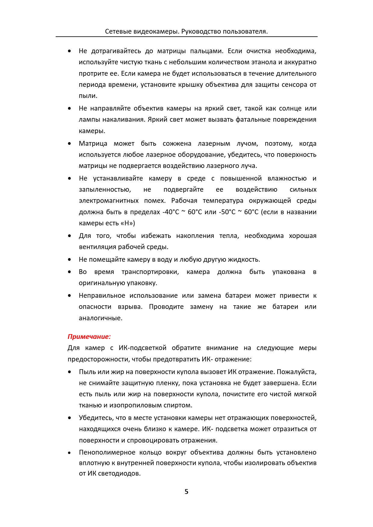

Сетевые видеокамеры. Руководство пользователя. Не дотрагивайтесь до матрицы пальцами. Если очистка необходима, используйте чистую ткань с небольшим количеством этанола и аккуратно протрите ее. Если камера не будет использоваться в течение длительного периода времени, установите крышку объектива для защиты сенсора от пыли. Не направляйте объектив камеры на яркий свет, такой как солнце или лампы накаливания. Яркий свет может вызвать фатальные повреждения камеры. Матрица может быть сожжена лазерным лучом, поэтому, когда используется любое лазерное оборудование, убедитесь, что поверхность матрицы не подвергается воздействию лазерного луча. Не устанавливайте камеру в среде с повышенной влажностью и запыленностью, не подвергайте ее воздействию сильных электромагнитных помех. Рабочая температура окружающей среды должна быть в пределах -40°C ~ 60°C или -50°C ~ 60°C (если в названии камеры есть «H») Для того, чтобы избежать накопления тепла, необходима хорошая вентиляция рабочей среды. Не помещайте камеру в воду и любую другую жидкость. Во время транспортировки, камера должна быть упакована в оригинальную упаковку. Неправильное использование или замена батареи может привести к опасности взрыва. Проводите замену на такие же батареи или аналогичные.
Примечание:
Для камер с ИК-подсветкой обратите внимание на следующие меры предосторожности, чтобы предотвратить ИК- отражение: Пыль или жир на поверхности купола вызовет ИК отражение. Пожалуйста, не снимайте защитную пленку, пока установка не будет завершена. Если есть пыль или жир на поверхности купола, почистите его чистой мягкой тканью и изопропиловым спиртом. Убедитесь, что в месте установки камеры нет отражающих поверхностей, находящихся очень близко к камере. ИК- подсветка может отразиться от поверхности и спровоцировать отражения. Пенополимерное кольцо вокруг объектива должны быть установлено вплотную к внутренней поверхности купола, чтобы изолировать объектив от ИК светодиодов.
