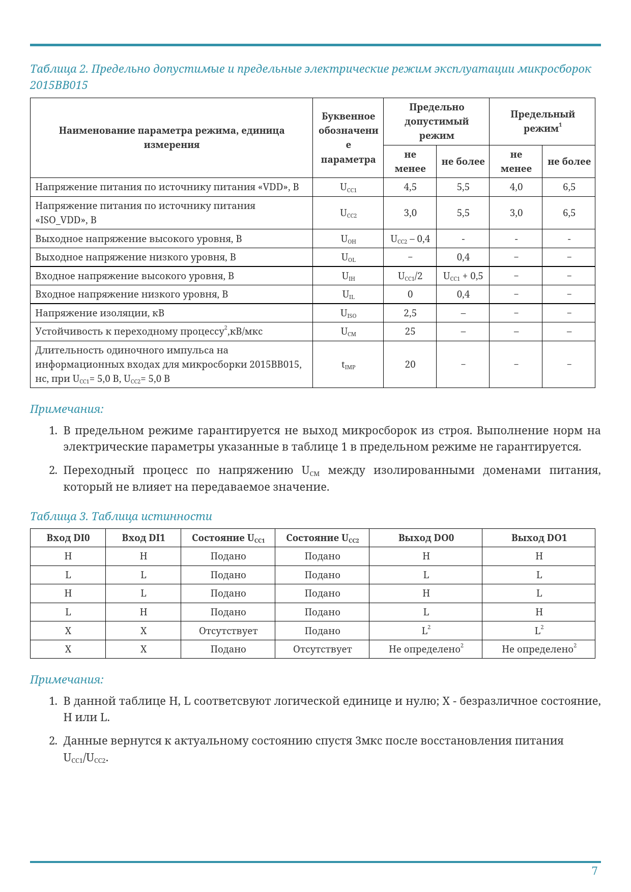

Предельно. Буквенное. Предельный. допустимый. Наименование параметра режима, единица. обозначени. режим1. режим. измерения. параметра
Предельно Буквенное Предельный допустимый Наименование параметра режима, единица обозначени режим1 режим измерения параметра
Таблица 2. Предельно допустимые и предельные электрические режим эксплуатации микросборок 2015ВВ015
Предельно Буквенное Предельный допустимый Наименование параметра режима, единица обозначени режим1 режим измерения е параметра не не не более не более менее менее
Напряжение питания по источнику питания «VDD», В UCC1 4,5 5,5 4,0 6,5 Напряжение питания по источнику питания U «ISO_VDD», В СС2 3,0 5,5 3,0 6,5 Выходное напряжение высокого уровня, В UOH UCC2 – 0,4 - - - Выходное напряжение низкого уровня, В UOL − 0,4 − − Входное напряжение высокого уровня, В UIH UCC1/2 UCC1 + 0,5 − − Входное напряжение низкого уровня, В UIL 0 0,4 − − Напряжение изоляции, кВ UISO 2,5 – − − Устойчивость к переходному процессу2,кВ/мкс UCM 25 – – – Длительность одиночного импульса на информационных входах для микросборки 2015ВВ015, tIMP 20 − − − нс, при UCC1= 5,0 В, UСС2= 5,0 В Примечания: 1. В предельном режиме гарантируется не выход микросборок из строя. Выполнение норм на электрические параметры указанные в таблице 1 в предельном режиме не гарантируется. 2. Переходный процесс по напряжению UCM между изолированными доменами питания, который не влияет на передаваемое значение. Таблица 3. Таблица истинности
Вход DI0 Вход DI1 Состояние UCC1 Состояние UCC2 Выход DO0 Выход DO1
H H Подано Подано H H L L Подано Подано L L H L Подано Подано H L L H Подано Подано L H X X Отсутствует Подано L2 L2 X X Подано Отсутствует Не определено2 Не определено2 Примечания: 1. В данной таблице H, L соответсвуют логической единице и нулю; Х - безразличное состояние, H или L. 2. Данные вернутся к актуальному состоянию спустя 3мкс после восстановления питания UCC1/UCC2. 7 Document Outline Микросборка двухканальная гальванической развязки цифровых сигналов 2015ВВ015 : 1.9 Оглавление 1. Общие положения 1.1. Функциональное назначение 1.2. Область применения 1.3. Технические условия 2. Описание работы 3. Основные параметры 3.1. Рабочий диапазон 3.2. Электрические параметры 3.3. Назначение выводов и их описание 3.4. Конструктивное исполнение 4. Указания по применению и эксплуатации 4.1. Типовая схема включения 4.2. Конструктивные решения 5. Справочная информация 5.1. Условное графическое обозначение 5.2. Осциллограммы работы микросборки 5.3. Отладочная плата 6. Обратная связь 7. Лист изменений
