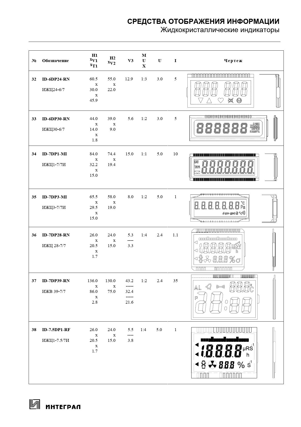

СРЕДСТВА ОТОБРАЖЕНИЯ ИНФОРМАЦИИ. № Обозначение. xV1. U I. Ч е р т е ж. 32 ID-6DP24-RN. 33 ID-6DP30-RN. 34 ID-7DP1-MI. 35 ID-7DP3-MI
Жидкокристаллические индикаторы
H1 M H2 № Обозначение xV1 x V3 U U I Ч е р т е ж x V2 T1 X 32 ID-6DP24-RN
60.5 55.0 12.9 1:3 3.0 5
x x ИЖЦ24-6/7 30.0 22.0 x 45.9
33 ID-6DP30-RN
44.0 39.0 5.6 1:2 3.0 5
x x ИЖЦ30-6/7 14.0 9.0 x 1.8
34 ID-7DP1-MI
84.0 74.4 15.0 1:1 5.0 10
x x ИЖЦ1-7/7И 32.2 19.4 x 15.0
35 ID-7DP3-MI
65.5 58.0 8.0 1:2 5.0 1
x x ИЖЦ3-7/7И 29.5 19.0 x 15.0
36 ID-7DP28-RN
26.0 24.0 5.3 1:4 2.4 1.1
x x ---- ИЖЦ 28-7/7 20.5 15.0 3.3 x 1.7
37 ID-7DP39-RN
136.0 130.0 43.2 1:2 2.4 35
x x ----- ИЖВ 39-7/7 86.0 75.0 32.4 x ----- 2.8 21.6
38 ID-7.5DP1-RF
26.0 24.0 5.5 1:4 5.0 1
x x ---- ИЖЦ1-7.5/7И 20.5 15.0 3.8 x -1 1.7 µRS h % -1S
