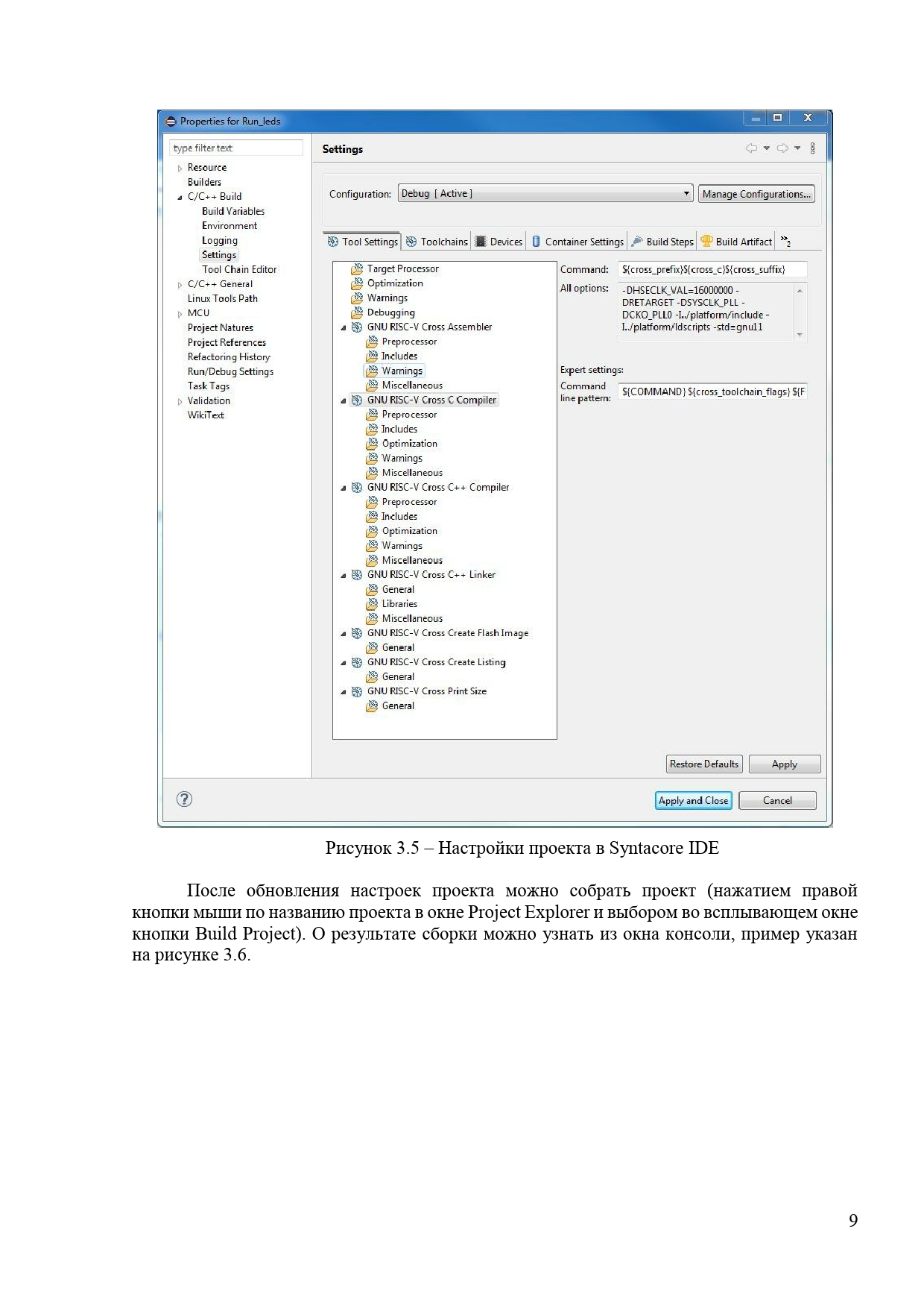

Рисунок. 3.5. –. Настройки. проекта. в. Syntacore. IDE. После. обновления. настроек. проекта. можно. собрать. проект. (нажатием. правой. кнопки. мыши. по
Рисунок 3.5 – Настройки проекта в Syntacore IDE После обновления настроек проекта можно собрать проект (нажатием правой кнопки мыши по
Рисунок 3.5 – Настройки проекта в Syntacore IDE После обновления настроек проекта можно собрать проект (нажатием правой кнопки мыши по названию проекта в окне Project Explorer и выбором во всплывающем окне кнопки Build Project). О результате сборки можно узнать из окна консоли, пример указан на рисунке 3.6. 9 Document Outline 1 Описание микроконтроллера К1921ВГ015 1.1 Состав микроконтроллера К1921ВГ015 2 Подготовка к работе 2.1 RISC-V toolchain Флаг –march Флаг –mabi 2.2 Аппаратные отладчики JTAG 3 Настройка среды Syntacore IDE под Widnows 3.1 Подготовка среды Syntacore IDE для работы с МК К1921ВГ015 Шаг 1 – Установка Syntacore Development Toolkit Шаг 2 – Скачивание NIIET_RISKV SDK Шаг 3 – Интеграция поддержки МК К1921ВГ015 средой Syntacore IDE Шаг 4 – Запуск и настройка среды Syntacore IDE Шаг 5 – Сборка проекта для К1921ВГ015 Шаг 6 – Установка драйверов JTAG-эмулятора Шаг 7 – Настройка и запуск отладочной сессии для К1921ВГ015 Шаг 8 – Создание нового проекта для работы с К1921ВГ015
