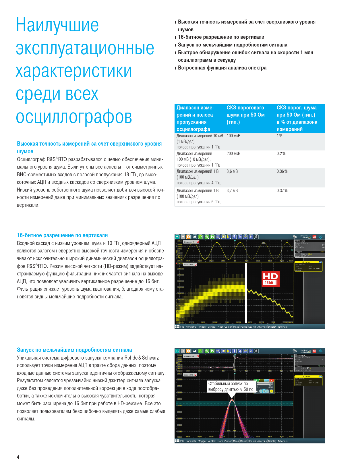

Наилучшие. ❙. Высокая. точность. измерений. за. счет. сверхнизкого. уровня. шумов. эксплуатационные. ❙. 16-битное. разрешение. по. вертикали. ❙. Запуск. по
Наилучшие ❙ Высокая точность измерений за счет сверхнизкого уровня шумов эксплуатационные ❙ 16-битное разрешение по вертикали ❙ Запуск по
Наилучшие ❙ Высокая точность измерений за счет сверхнизкого уровня шумов эксплуатационные ❙ 16-битное разрешение по вертикали ❙ Запуск по мельчайшим подробностям сигнала ❙ Быстрое обнаружение ошибок сигнала на скорости 1 млн характеристики осциллограмм в секунду ❙ Встроенная функция анализа спектра среди всех осциллографов Диапазон изме- СКЗ порогового СКЗ порог. шума рений и полоса шума при 50 Ом при 50 Ом (тип.) пропускания (тип.) в % от диапазона осциллографа измерений Диапазон измерений 10 мВ 100 мкВ 1 % (1 мВ/дел), Высокая точность измерений за счет сверхнизкого уровня полоса пропускания 1 ГГц шумов Диапазон измерений 200 мкВ 0.2 % Осциллограф R&S®RTO разрабатывался с целью обеспечения мини- 100 мВ (10 мВ/дел), полоса пропускания 1 ГГц мального уровня шума. Были учтены все аспекты – от симметричных Диапазон измерений 1 В 3,6 мВ 0.36 % BNC-совместимых входов с полосой пропускания 18 ГГц до высо- (100 мВ/дел), коточных АЦП и входных каскадов со сверхнизким уровнем шума. полоса пропускания 4 ГГц Низкий уровень собственного шума позволяет добиться высокой точ- Диапазон измерений 1 В 3,7 мВ 0.37 % (100 мВ/дел), ности измерений даже при минимальных значениях разрешения по полоса пропускания 6 ГГц вертикали. 16-битное разрешение по вертикали Входной каскад с низким уровнем шума и 10 ГГц одноядерный АЦП являются залогом невероятно высокой точности измерения и обеспе- чивают исключительно широкий динамический диапазон осциллогра- фов R&S®RTO. Режим высокой четкости (HD-режим) задействует на- страиваемую функцию фильтрации нижних частот сигнала на выходе АЦП, что позволяет увеличить вертикальное разрешение до 16 бит. Фильтрация снижает уровень шума квантования, благодаря чему ста- новятся видны мельчайшие подробности сигнала. Запуск по мельчайшим подробностям сигнала Уникальная система цифрового запуска компании Rohde & Schwarz использует точки измерения АЦП в тракте сбора данных, поэтому входные данные системы запуска идентичны отображаемому сигналу. Результатом является чрезвычайно низкий джиттер сигнала запуска Стабильный запуск по даже без проведения дополнительной коррекции в ходе постобра- выбросу длиттью ≤ 50 пс ботки, а также исключительно высокая чувствительность, которая может быть расширена до 16 бит при работе в HD-режиме. Все это позволяет пользователям безошибочно выделять даже самые слабые сигналы. 4 RTO2000_bro_ru_3607-2684-18_v0700.indd 4 11.04.2017 10:13:10
