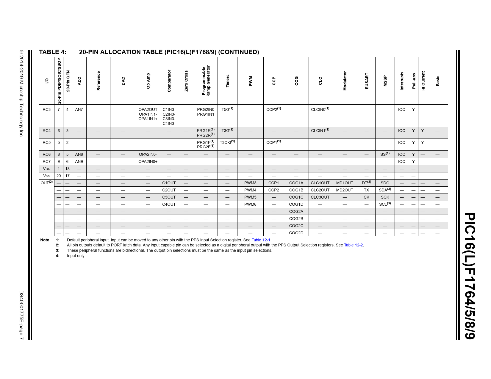

TABLE 4:. 20-PIN ALLOCATION TABLE (PIC16(L)F1768/9) (CONTINUED). arator. I/O. IP/SOIC/SSOP. Generator. imers. PWM. CCP. COG. CLC. MSSP. Basic
TABLE 4: 20-PIN ALLOCATION TABLE (PIC16(L)F1768/9) (CONTINUED) arator I/O IP/SOIC/SSOP Generator imers PWM CCP COG CLC MSSP Basic
 2014
-2019 Microchip
ss s s arator ro I/O IP/SOIC/SSOP C Generator imers D ro PWM CCP COG CLC MSSP Basic 0-Pin QFN ADC eference DAC Op Amp p T Pull-up 2 R Comp Ze ogrammable Modulator EUSART Interrupt Hi Current Pr Ram
Technology In
20-Pin P
RC3 7 4 AN7 — — OPA2OUT C1IN3- — PRG2IN0 T5G
(1)
— CCP2
(1)
— CLCIN0
(1)
— — — IOC Y — — OPA1IN1- C2IN3- PRG1IN1 OPA1IN1+ C3IN3- C4IN3- c. RC4 6 3 — — — — — — PRG1R
(1)
T3G
(1)
— — — CLCIN1
(1)
— — — IOC Y Y — PRG2R
(1)
RC5 5 2 — — — — — — PRG1F
(1)
T3CKI
(1)
— CCP1
(1)
— — — — — IOC Y Y — PRG2F
(1)
RC6 8 5 AN8 — — OPA2IN0- — — — — — — — — — — SS
(1)
IOC Y — — RC7 9 6 AN9 — — OPA2IN0+ — — — — — — — — — — — IOC Y — — VDD 1 18 — — — — — — — — — — — — — — — — — VSS 20 17 — — — — — — — — — — — — — — — — — OUT
(2)
— — — — — — C1OUT — — — PWM3 CCP1 COG1A CLC1OUT MD1OUT DT
(3)
SDO — — — — — — — — — — C2OUT — — — PWM4 CCP2 COG1B CLC2OUT MD2OUT TX SDA
(3)
— — — — — — — — — — C3OUT — — — PWM5 — COG1C CLC3OUT — CK SCK — — — — — — — — — — C4OUT — — — PWM6 — COG1D — — — SCL
(3)
— — — — — — — — — — — — — — — — COG2A — — — — — — — —
PIC16(L)F1764/5/8/9
— — — — — — — — — — — — COG2B — — — — — — — — — — — — — — — — — — — — COG2C — — — — — — — — — — — — — — — — — — — — COG2D — — — — — — — —
Note 1:
Default peripheral input. Input can be moved to any other pin with the PPS Input Selection register. See Table 12-1.
2:
All pin outputs default to PORT latch data. Any input capable pin can be selected as a digital peripheral output with the PPS Output Selection registers. See Table 12-2.
3:
These peripheral functions are bidirectional. The output pin selections must be the same as the input pin selections.
4:
