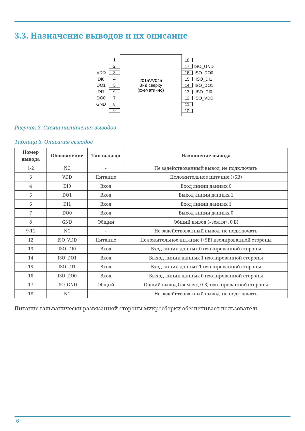

3.3. Назначение выводов и их описание. Номер. Обозначение. Тип вывода. Назначение вывода. вывода
3.3 Назначение выводов и их описание Номер Обозначение Тип вывода Назначение вывода вывода
Рисунок 3. Схема назначения выводов Таблица 3. Описание выводов
1-2 NC - Не задействованный вывод, не подключать 3 VDD Питание Положительное питание (+5В) 4 DI0 Вход Вход линии данных 0 5 DO1 Вход Выход линии данных 1 6 DI1 Вход Вход линии данных 1 7 DO0 Вход Выход линии данных 0 8 GND Общий Общий вывод («земля», 0 В) 9-11 NC - Не задействованный вывод, не подключать 12 ISO_VDD Питание Положительное питание (+5В) изолированной стороны 13 ISO_DI0 Вход Вход линии данных 0 изолированной стороны 14 ISO_DO1 Вход Выход линии данных 1 изолированной стороны 15 ISO_DI1 Вход Вход линии данных 1 изолированной стороны 16 ISO_DO0 Вход Выход линии данных 0 изолированной стороны 17 ISO_GND Общий Общий вывод («земля», 0 В) изолированной стороны 18 NC - Не задействованный вывод, не подключать Питание гальванически развязанной стороны микросборки обеспечивает пользователь. 6 Document Outline Микросборка двухканальная гальванической развязки цифровых сигналов 2015ВВ045 : 1.0 Оглавление 1. Общие положения 1.1. Функциональное назначение 1.2. Область применения 1.3. Технические условия 2. Описание работы 3. Основные параметры 3.1. Рабочий диапазон 3.2. Электрические параметры 3.3. Назначение выводов и их описание 3.4. Конструктивное исполнение 4. Указания по применению и эксплуатации 4.1. Типовая схема включения 4.2. Конструктивные решения 5. Справочная информация 5.1. Условное графическое обозначение 5.2. Отладочная плата 6. Обратная связь 7. Лист изменений
