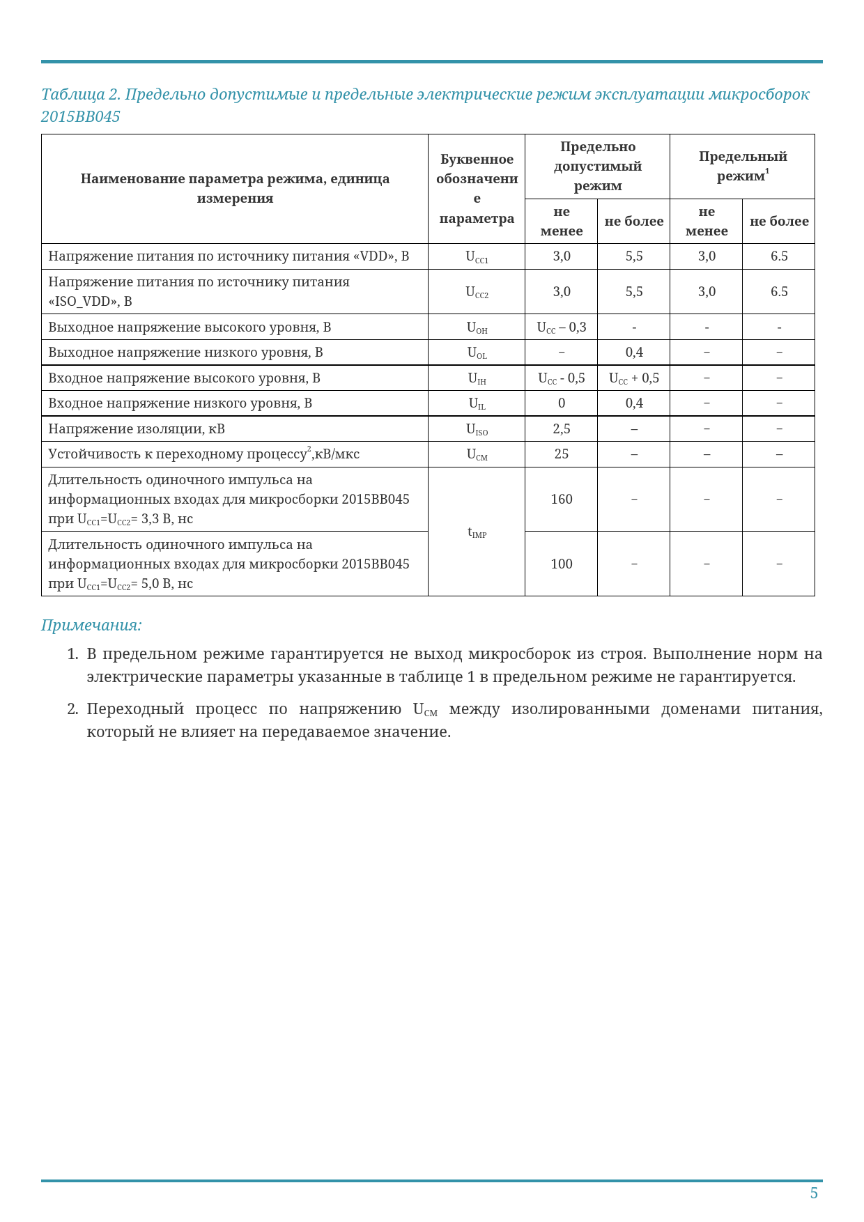

Предельно. Буквенное. Предельный. допустимый. Наименование параметра режима, единица. обозначени. режим1. режим. измерения. параметра
Предельно Буквенное Предельный допустимый Наименование параметра режима, единица обозначени режим1 режим измерения параметра
Таблица 2. Предельно допустимые и предельные электрические режим эксплуатации микросборок 2015ВВ045
Предельно Буквенное Предельный допустимый Наименование параметра режима, единица обозначени режим1 режим измерения е параметра не не не более не более менее менее
Напряжение питания по источнику питания «VDD», В UCC1 3,0 5,5 3,0 6.5 Напряжение питания по источнику питания U «ISO_VDD», В СС2 3,0 5,5 3,0 6.5 Выходное напряжение высокого уровня, В UOH UCC – 0,3 - - - Выходное напряжение низкого уровня, В UOL − 0,4 − − Входное напряжение высокого уровня, В UIH UCC - 0,5 UCC + 0,5 − − Входное напряжение низкого уровня, В UIL 0 0,4 − − Напряжение изоляции, кВ UISO 2,5 – − − Устойчивость к переходному процессу2,кВ/мкс UCM 25 – – – Длительность одиночного импульса на информационных входах для микросборки 2015ВВ045 160 − − − при UCC1=UСС2= 3,3 В, нс tIMP Длительность одиночного импульса на информационных входах для микросборки 2015ВВ045 100 − − − при UCC1=UСС2= 5,0 В, нс Примечания: 1. В предельном режиме гарантируется не выход микросборок из строя. Выполнение норм на электрические параметры указанные в таблице 1 в предельном режиме не гарантируется. 2. Переходный процесс по напряжению UCM между изолированными доменами питания, который не влияет на передаваемое значение. 5 Document Outline Микросборка двухканальная гальванической развязки цифровых сигналов 2015ВВ045 : 1.0 Оглавление 1. Общие положения 1.1. Функциональное назначение 1.2. Область применения 1.3. Технические условия 2. Описание работы 3. Основные параметры 3.1. Рабочий диапазон 3.2. Электрические параметры 3.3. Назначение выводов и их описание 3.4. Конструктивное исполнение 4. Указания по применению и эксплуатации 4.1. Типовая схема включения 4.2. Конструктивные решения 5. Справочная информация 5.1. Условное графическое обозначение 5.2. Отладочная плата 6. Обратная связь 7. Лист изменений
