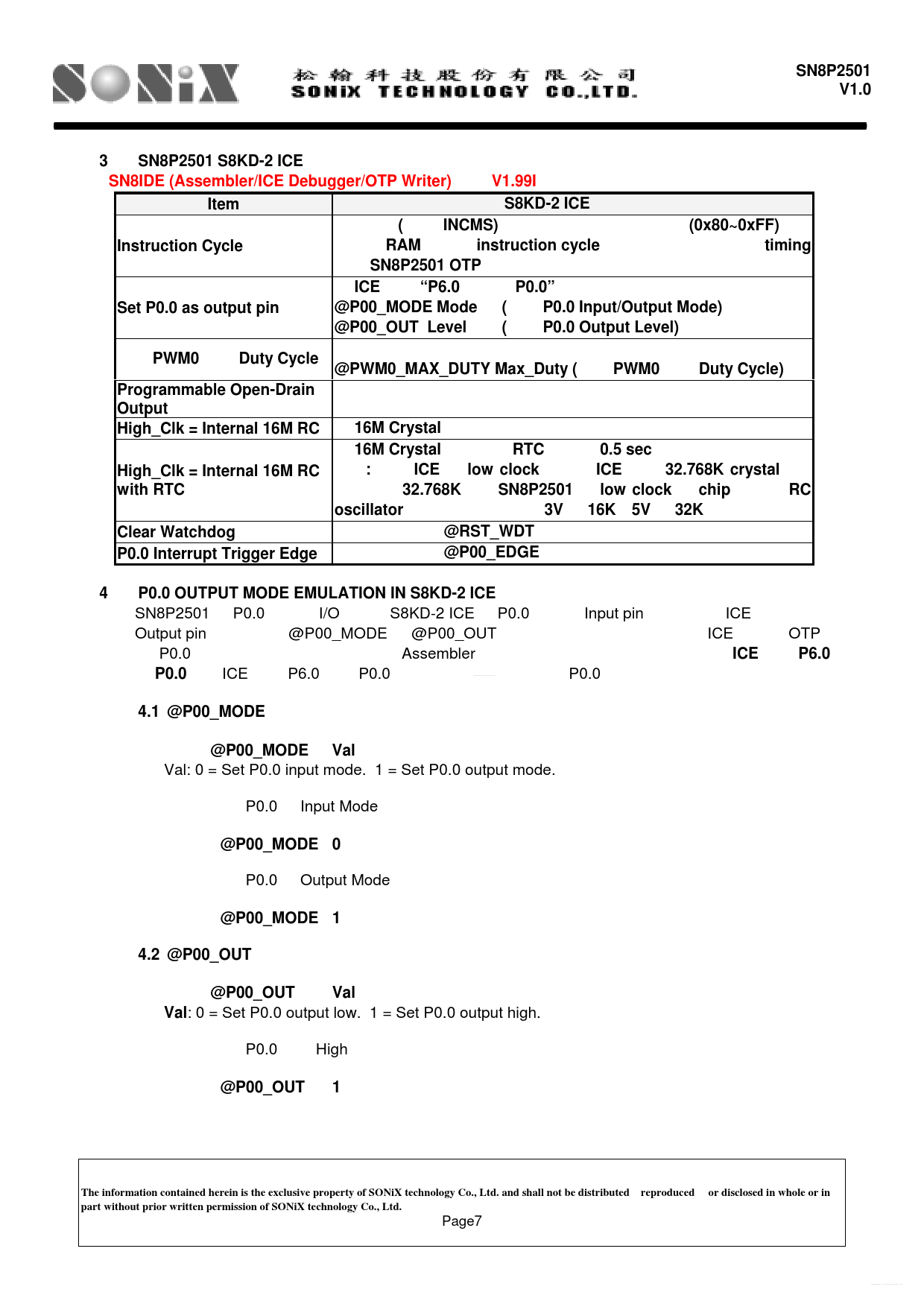

SN8P2501
使用注意事項
V1.0 3 SN8P2501 S8KD-2 ICE
仿真注意事項表
SN8IDE (Assembler/ICE Debugger/OTP Writer)
請用
V1.99I
之後版本
Item S8KD-2 ICE
相容性 部分指令
例如
INCMS)
存取位址若不在特殊暫存器
(0x80~0xFF)
,而
Instruction Cycle
是一般
RAM
區,則
instruction cycle
要再加一,故最後精確
timing
要以
SN8P2501 OTP
驗證。 將
ICE
上的
“P6.0
連接到
P0.0”
,並使用下列巨集:
Set P0.0 as output pin @P00_MODE Mode (
設定
P0.0 Input/Output Mode) @P00_OUT Level (
設定
P0.0 Output Level)
使用下列巨集: 設定
PWM0
最大
Duty Cycle @PWM0_MAX_DUTY Max_Duty (
設定
PWM0
最大
Duty Cycle) Programmable Open-Drain
以外掛電晶體仿真
Output High_Clk = Internal 16M RC
16M Crystal
仿真 以
16M Crystal
仿真,但
RTC
只支援
0.5 sec High_Clk = Internal 16M RC
注意
此時
ICE
low clock
為掛在
ICE
上的
32.768K crystal
,頻
with RTC
率固定在
32.768K
,但
SN8P2501
low clock
chip
內建的
RC oscillator
,頻率和電壓有關,
3V
16K
5V
32K
Clear Watchdog
使用下列巨集:
@RST_WDT P0.0 Interrupt Trigger Edge
使用下列巨集:
@P00_EDGE 4 P0.0 OUTPUT MODE EMULATION IN S8KD-2 ICE
: SN8P2501 的 P0.0 為雙向 I/O,但在 S8KD-2 ICE 上 P0.0 為單向 Input pin,導致使用 ICE 時無法仿真 Output pin,為此提供 @P00_MODE 和 @P00_OUT 巨集指令,讓使用者可同時在 ICE 和實際 OTP 上驗 證 P0.0 輸出功能。此巨集已經內建在 Assembler 中,使用者直接下達指令即可。請將
ICE
上的
P6.0
連接 到
P0.0
,以 ICE 上的 P6.0 仿真 P0.0 輸出功能,輸入功能仍為 http://www.DataSheet4U.net/ P0.0。
4.1 @P00_MODE
巨集說明: 語法:
@P00_MODE Val
Val: 0 = Set P0.0 input mode. 1 = Set P0.0 output mode. 範例:設置 P0.0 為 Input Mode。
@P00_MODE 0
範例:設置 P0.0 為 Output Mode。
@P00_MODE 1 4.2 @P00_OUT
巨集說明: 語法:
@P00_OUT Val Val
: 0 = Set P0.0 output low. 1 = Set P0.0 output high. 範例:設置 P0.0 輸出 High。
@P00_OUT 1
