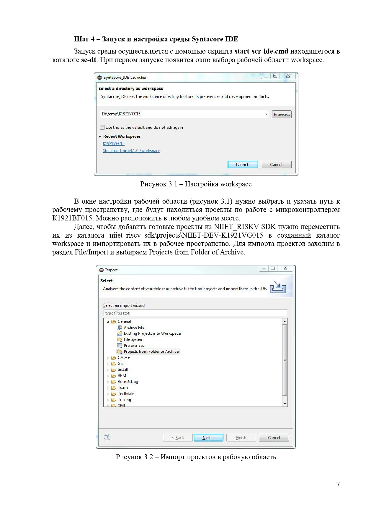

Шаг 4 – Запуск и настройка среды Syntacore IDE. start-scr-ide.cmd. sc-dt
Шаг 4 – Запуск и настройка среды Syntacore IDE start-scr-ide.cmd sc-dt
Запуск среды осуществляется с помощью скрипта
start-scr-ide.cmd
находящегося в каталоге
sc-dt
. При первом запуске появится окно выбора рабочей области workspace. Рисунок 3.1 – Настройка workspace В окне настройки рабочей области (рисунок 3.1) нужно выбрать и указать путь к рабочему пространству, где будут находиться проекты по работе с микроконтроллером К1921ВГ015. Можно расположить в любом удобном месте. Далее, чтобы добавить готовые проекты из NIIET_RISKV SDK нужно переместить их из каталога niiet_riscv_sdk\projects\NIIET-DEV-K1921VG015 в созданный каталог workspace и импортировать их в рабочее пространство. Для импорта проектов заходим в раздел File/Import и выбираем Projects from Folder of Archive. Рисунок 3.2 – Импорт проектов в рабочую область 7 Document Outline 1 Описание микроконтроллера К1921ВГ015 1.1 Состав микроконтроллера К1921ВГ015 2 Подготовка к работе 2.1 RISC-V toolchain Флаг –march Флаг –mabi 2.2 Аппаратные отладчики JTAG 3 Настройка среды Syntacore IDE под Widnows 3.1 Подготовка среды Syntacore IDE для работы с МК К1921ВГ015 Шаг 1 – Установка Syntacore Development Toolkit Шаг 2 – Скачивание NIIET_RISKV SDK Шаг 3 – Интеграция поддержки МК К1921ВГ015 средой Syntacore IDE Шаг 4 – Запуск и настройка среды Syntacore IDE Шаг 5 – Сборка проекта для К1921ВГ015 Шаг 6 – Установка драйверов JTAG-эмулятора Шаг 7 – Настройка и запуск отладочной сессии для К1921ВГ015 Шаг 8 – Создание нового проекта для работы с К1921ВГ015
