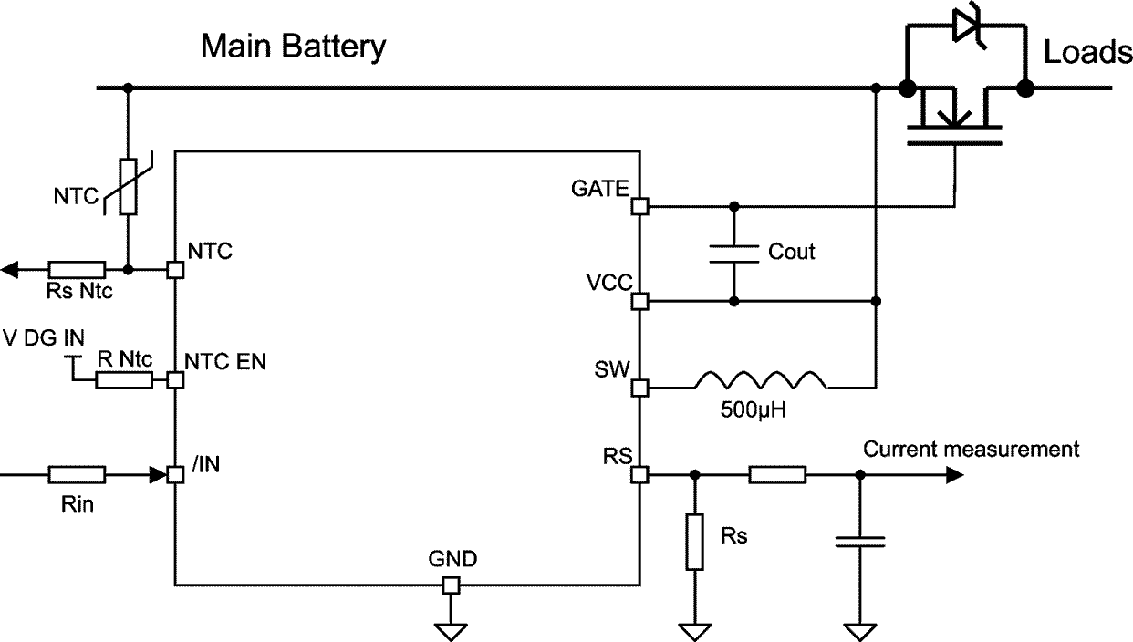

Typical Connection
Типовая схема включения AUIR3240S
